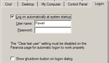

co do kwestii logowania to prponuję metodę z Tweak UI z MS
widać poniżej...
Konfiguracja komputera do pracy w sieci lokalnej i problem &gt;!!&lt;-bez-nazwy-2.gif
