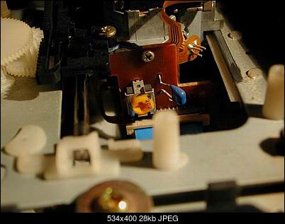

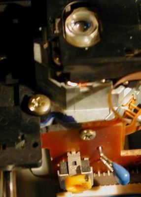

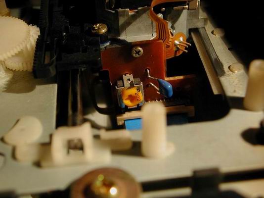

u mnie potencjometrem jest ta pomaranczowa srubka
powodzenia

Stary 27.11.2002, 21:42   #12
Sprezyn
Pilot oblatywacz
Avatar użytkownika Sprezyn
Data rejestracji: 12.05.2002
Lokalizacja: DC (Wawa:)
Posty: 882
Sprezyn niedługo stanie się sławny ;) <50 - 149 pkt>
teraz
Pozdrawlaju
Sprężyn

Stary 27.11.2002, 21:45   #13
Sprezyn
Pilot oblatywacz
Posty: 882
i jeszcze raz
Pozdrawlaju
Sprężyn
Sprezyn jest offline   Odpowiedz cytując ten post
Stary 27.11.2002, 22:30   #14
Macio.Men
The Division Bell
Avatar użytkownika Macio.Men
Data rejestracji: 15.07.2002
Lokalizacja: Zamość
Posty: 873
Macio.Men zaczyna zdobywać reputację <1 - 49 pkt>
Dobra fajnie, dzięki
A kręciłeś w prawo czy w lewo ?
Kazimieła mówi: Ten temat śmiełdzi!

Stary 28.11.2002, 01:20   #15
Sprezyn
Pilot oblatywacz
Posty: 882
w prawo:-D Jakos tak zwyczajowo
nawet sie nie zastanawialem specjalnie
nad tym8)
Pozdrawlaju
Sprężyn
