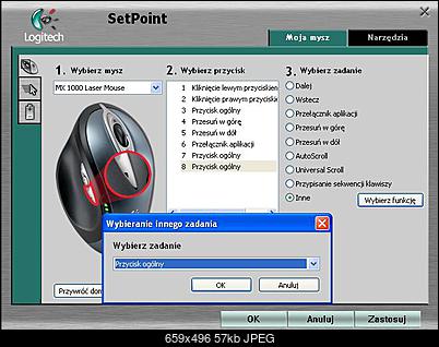

odinstaluj ten sterowniko-program od Logitecha lub zobacz czy te przyciski sa w nim dobrze ustawione..
u mnie, aby w przegladarce dzialaly przyciski "wstecz" i "dalej" musze miec ustawione tak jak na screenie..
jak to nie pomoze - to nie mam pomyslu

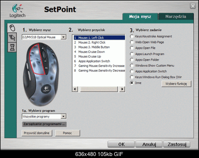

Wchodzimy na stronę i ściągamy uberOptions mod. Po instalacji problemy znikają i wszystkie klawisze są sprawne. Co więcej można do nich przypisać ogromną ilość różnych zadań, których normalnie nie ma.
Rys.1 - dodatkowe funkcje dla klawiszy
Zauważyłem, że nie działa tylko zmiana czułości myszy w ustawieniach gier, ale klawisze +/- chodzą OK.
Inne zmiany : opisy przycisków i zadań pojawią się po angielsku (dla mnie to nie jest problem, ale wspominam o tym by się ktoś nie zdziwił).
Rys.2 - angielskie opisy
To na razie wszystko, jeśli wykryję jeszcze coś niepokojącego to będę dawał znać.
