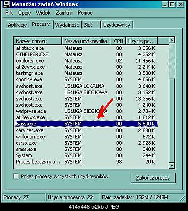

Po kilku minucie od właczenia kompa wywala mi takie cuś jak na screenie. Poczym po minucie restart i tak w kółko nod32 nic nie wykrywa procesu nie da rady zakończyć.
System operacyjny Windows XP Home bez żadnych sp

Czyżby Sasser? Jeżeli tak, to bez ponownej instalacji Windowsa się nie obejdzie. Niby są jakieś fixy, ale kiedyś pół dnia z tym walczyłem. Jeżeli jesteś podpięty do jakiegoś lana, to przy instalacji radzę odpiąć kabel sieciowy. Dobrze jest też mieć płytkę ze zintegrowanym SP2 albo chociaż SP1, bo zanim to sciągniesz z sieci, to sasser albo blaster, jeżeli są w sieci bardzo szybko wpakują Ci się na kompa.

To jest sasser. Tez mialem takiego syfa. Jezeli masz jakiegos antywirka (ja to usunalem Panda 2004) to przeskanuj pamiec i moze ci sie uda jeszcze troche dysku. Sprobuj w trybie awaryjnym. Antywirus powinien pomoc. Sasser ma chyba 6 rodzaji. Od A do G. Sprobuj jakim antywirkiem najpierw.

Tez mam ten proces. A co do wywalania - masz Home bez sp? czyli to nie u ciebie a ktos w sieci ma Sassera. A KAV wykryl pewnie dziure w systemie i nainstalowal latke.
