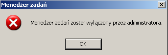

Witam!
Otóż mam dosyć dziwny problem. Na moim koncie w Windows XP Pro SP1a nie mogę włączyć menedżera zadań, jak wciskam kombinację alt+ctrl+delete wyskakuje mi taki komunikat (foto). A problem jest o tyle dziwny, że na innych kontach menedżer działa jak najlepiej... Tylko na moim nie mogę go włączyć... O co w tym chodzi Za wszelką pomoc wielkie dzięki.

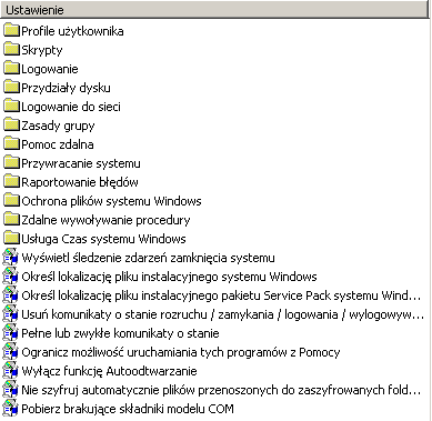

@Pykson, nie mogę tego znaleźć, daje screen'a z zakładki system
@Memorando, jeśli próbuje Twoim sposobem, też pokazuje się ten komunikat...

@Kraluk
wyglada na to, ze zagladasz nie tam, gdzie powinienes:
napisalem "konfiguracja uzytkownika" a nie "konfiguracja komputera"

Napisany przez pykson
@Kraluk
Rzeczywiście mój błąd...
Zaglądłem w Konfiguracje Użytkownika, ustawiłem jak napisałeś i działa! Wielkie dzięki
