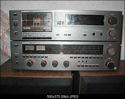

Witam! Zakupilem wlasnie na allegro taki oto wzmacniacz UNITRY (patz zdjecie). Co o nim sadzicie?
Do tego wzialem 2 kolumny WEGA 80Watt (8Ohm)
