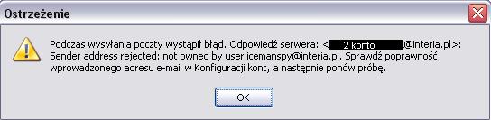

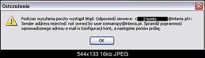

Witam.
Mam problem z mozilla thunderbird. Otoz mam 2 konta. Jedno to icemanspy@interia.pl >>konto domyslne<< i 2 konto tez na interii >>nie domyslne<<. I teraz mam taka sytuacja z wysylaniem:
icemanspy ---> 2 konto
2 konto -X-> icemanspy
Pokazuje mi sie taki komunikat (obrazek). Co z tym mozna zrobic??
Z odbieraniem jest wszystko ok.

Wlasnie nie jestem pewien. Otoz z icemanspy moge wyslac do konta 2 a na odwrot juz nie. Wszytko robilem tak samo. Jedyne czym sie rozni to to ze konto2 nie jest domyslne (no i nazwy i adresy). Nawet jak dalem na domyslne to nie dziala

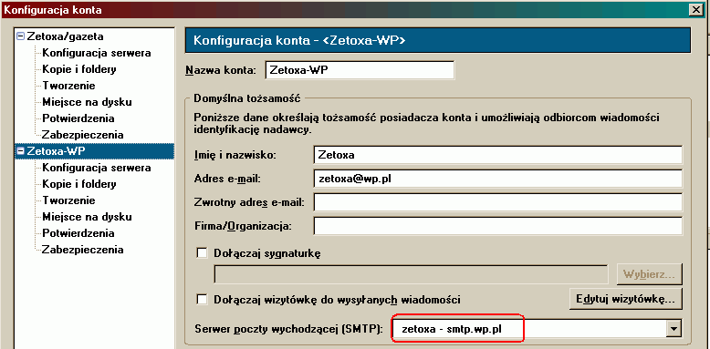

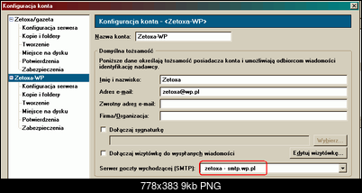

bo konto pierwsze jest domyślne, zdefiniuj SMTP dla drugiego konta. Ja mam konto domyślne na gazecie, ale by wysyłać z WP musiałem dodać nowy SMTP jak na rysunku. W definiowaniu drugiego SMTP musisz podać nazwę konta (czyli to przed małpą), sam adres SMTP bedzie oczywiście ten sam.

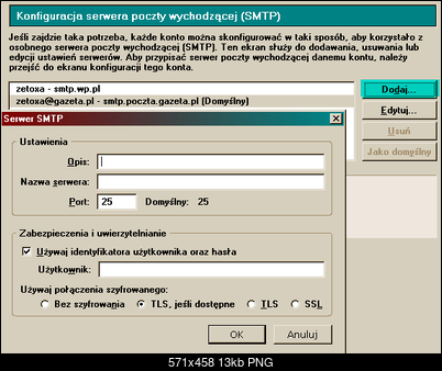

Nie mam czegos takiego!! Nie mam jak dodac.
Mam tylko Serwer poczty wychodzacy. Obrazek. Co tam mam zmienic? Nie moge odznaczyc nazwy uzytkownika ,poniewaz wogole nie moge wtedy wysylac poczty

Narzędzia/konfiguracja kont/serwer poczty wychodzącej, przycisk Dodaj jak na rysunku, w polu Opis może być pusto, w polu "nazwa serwera" piszesz smtp.poczta.interia.pl czy jak to tam u ciebie się nazywa, w polu Użytkownik dajesz nazwę konta (przed małpą), ewentualnie ptaszkujesz hasło, OK i już. Masz w ten sposób utworzone dwa konta wysyłające. Wracasz do głównego okna "konfiguracja konta" w tym drugim koncie, które nie wysyła, w polu "serwer poczty wychodzącej" wybierasz nie domyślny smtp, tylko ten przed chwilą utworzony, jak na moim rysunku w poście nr 6. Restart TB i już gotowe. Prościej już nie potrafię.

Ok, dziala. Dzieki wam
