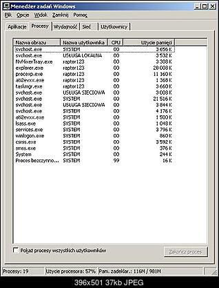

Mam problemik z kompem polegający na muleniu go. Włączam Menadżera Zadań, aby sprawdzić co go tak muli a tam przy czasie CPU 0 przy wszystkich procesach, jak na rysunku. ALe na belce na dole jest duże zużycie procka.
Szukając przyczyny uruchomiłem procexp, bo on więcej potrafi pokazać niż windowsowy Menadżer Zadań, i pokazał jak na rysunku jakiś proces Interrups - Hardware Interrups
Co to jest jak to się wywala, naprawia.
Specjalnie zainstalowałem XP bo na 2003 działo się to samo, tzn bardzo muliło kompa i to nie pomogło.
Procexp odesłało mnie do google i coś tam znalazłem o portach, przerwaniach, ale mój angielski nie jest dobry więc nie wiem o co tam za bardzo chodzi.
Pod 2003 to się stało bez żadnego grzebania w komputerze, nic nie było dokładanie ani przekładane.
Proszę o pomoc jak sobie z tym poradzić.
Z góry dzięki.

Dane co podaje procexp nie wystarczają bo nie podaje żadnych danych, kill proces nie działa, podaje że paramert jest niepoprawny, nod32, ad-aware, regcleaner też nic nie pokazały.

A ja obawiam się, że nie pomoże, a przynajmniej nie na długo W pierwszym poście raptor123 napisał przecież, że problem pojawił się na w2003 i stąd zmiana systemu na xp, gdzie problem się powtarza...
Hardware interrupts - to wskazuje raczej na problemy sprzętowe, albo na jakiś bug w driverach do któregoś z urządzeń. Czasami przerwania sprzętowe generowane są też przez drivery urządzeń wirtualnych. Ja bym spróbował przejrzeć menadżera urządzeń, czy nie ma w nim czegoś podejrzanego i próbował wyłączając po kolei to co możliwe namierzyć 'winawajcę'.
Czasami takie objawy wywoływane są przez drivery do modemów podłączonych do USB.

Zgadzam sie z powyższym - konflikt sprzętowy. Sprawdź też bios, może zwykle nieaktywny "on-board" się w biosie uaktywnił i sie dubluje, albo I/O przybrało jakieś śmieszne parametry...

Taa... przerwania.. jedna z rzeczy w komputerze, której nigdy do końca nie zrozumiałem, a z którą rózne bywają problemy. Najlepszą metodą jest w tym momencie wyciągnięcie wszystkich dodatkowych podzespołów komputera (można też wyłączyć tak, jak pisałeś, ale u uznajomych, którzy tak robili, nie zawsze to pomagało) i wkładanie ich po kolei i sprawdzanie, czy problem dalej występuje. Jest to czasochłonne, ale pomaga znaleźć "winowajcę"

CO do driverów to mogą być one bo na 2003 i XP po raz pierwszy instalowałem nForce Remix 2. Wcześniej zawsze instalowałem stery ze strony nvidi, ale też nie wiem do końca czy to te stery bo mając ponad 4 miesiące te stery na 2003 zaczęło się to dziać dopiero jakiś tydzień przed końcem posiadania na dysku 2003. Ale je przeinstaluje i zobaczę może się coś zmieni na lepsze.
Co do kart na płycie to mam tylko grafę (Gigabyte R5500) i kontolorer ata (na pierwszym o dołu slocie pci).
W Menadżerze Urządzeń niby wszystkie urządzenia pracują bez konfliktów.

Zmieniłem stery na orginalne nvidii i jak narazie się to nie powtórzyło, działa w miarę dobrze, proces Interrups nie przekracza 2%
