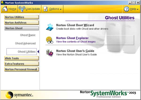

Norton Ghost 2003 i wyciąganie plików
Sytuacja wygląda tak, zrobiłem ghost'a na 7cd mojego systemu, wywaliłem system, a teraz okazało się, że zapomniałem zabrać kilku dokumentów za tamtego systemu. Czy da się jakoś wyciągnąć te pliki z tych płyt?

jeżlei dobrze zrozumiałem to powinno się dać
za pomocą ghost explorera

+++LeWaP+++ napisa***322;(a)
A to jest w pakiecie instalacyjnym?

bas napisa***322;(a)
Oczywiście, że się da.
Nie wiem dokładnie jak to jest w NSW 2003, ale jak sobie instalowałem NSW 2001 (ghosta z tego pakietu) to eksplorer potrafił z obrazów wyciągać i do obrazów wstawiać pliki.
Normalnie z instalki ghosta.
Mam tylko nadzieję (bo nie sprawdziłem) że jeśli plik jakiś podzielony jest pomiędzy wolumenami to ghost eksplorer potrafi go sobie ładnie skleić żądając kolejnego wolumenu.

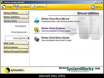

widać na obrazku BAS
File Type: jpg ghost.jpg (34.5 KB, 243 oglądane)
