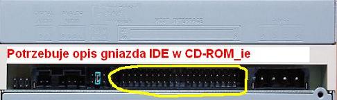

Czy ktoś może mi podać link lub jakiś opis dotyczący gniazda IDE w CD-ROM_ach? Chodzi mi o styki - co poszczególne oznaczają.
Patrz rysunek:

ATA Internal
ATA=AT bus Attachment..
Developed by Western Digital, Conner & Seagate ?.
(at the controller & peripherals)
(at the cable)
40 PIN IDC MALE at the controller & peripherals.
40 PIN IDC FEMALE at the cable.
Pin Name Dir Description
1 /RESET Reset
2 GND Ground
3 DD7 Data 7
4 DD8 Data 8
5 DD6 Data 6
6 DD9 Data 9
7 DD5 Data 5
8 DD10 Data 10
9 DD4 Data 4
10 DD11 Data 11
11 DD3 Data 3
12 DD12 Data 12
13 DD2 Data 2
14 DD13 Data 13
15 DD1 Data 1
16 DD14 Data 14
17 DD0 Data 0
18 DD15 Data 15
19 GND Ground
20 KEY - Key (Pin missing)
21 DMARQ ? DMA Request
22 GND Ground
23 /DIOW Write Strobe
24 GND Ground
25 /DIOR Read Strobe
26 GND Ground
27 IORDY I/O Ready
28 SPSYNC:CSEL ? Spindle Sync or Cable Select
29 /DMACK ? DMA Acknowledge
30 GND Ground
31 INTRQ Interrupt Request
32 /IOCS16 ? IO ChipSelect 16
33 DA1 Address 1
34 PDIAG ? Passed Diagnostics
35 DA0 Address 0
36 DA2 Address 2
37 /IDE_CS0 (1F0-1F7)
38 /IDE_CS1 (3F6-3F7)
39 /ACTIVE Led driver
40 GND Ground

a moze ktos wie ktore sa do PLAY,SKIP TRACK
update:
widzialem post seoman`a
juz wiem ze to by sie i tak nie oplacalo i trzeba kupic sterownik

Ano niestety. Aby z czytnika CD-ROM zrobić stacjonarny odtwarzacz CD to bez sterownika się nie obejdzie. Bezpośrednio na gnieździe nie ma tego typu styków (play, stop itp ) Taki sterownik opracowało i sprzedaje AVT (avt.com.pl) A konkretnie redakcja pisma "Elektronika Praktyczna". Nie jest to moze najtańsze rozwiązanie ale jako ciekawostka można zaszalec.
