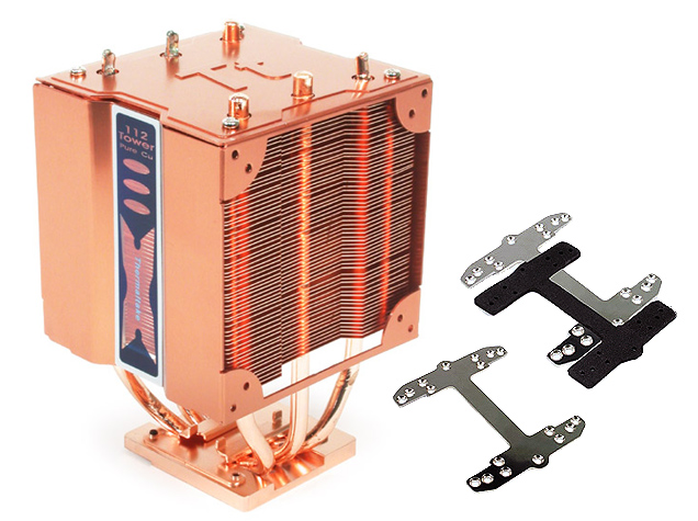

jak chcesz cos pewnego to polecam to zawsze mozesz dolozyc to z tym i obroty bedziesz mial na poziomie 1500/min co czyni cooler prawie nieslyszalnym a o wiele wydajniejszym niz bez zadnego wiatraka
File Type: jpg heatpipe.jpg (129.2 KB, 223 oglądane)
nie bedzie niczego

Obnizylem sporo obroty wiatraka, do tego stopnia, ze po wlaczeniu wiatrak musialem rozbujac recznie, ale takie obnizenie obrot. jest dosc stresujace, do tego im szybciej krecic sie zaczyna wiatrak tym zaczynam odczuwac jego metaliczny podmuch, wibracje obudowy i inne... przeszukalem google o ewentualnym chlodzeniu pasywnym dla mojego procesora i jest to mozliwe, jednak cena za radiator jest naprawde powaznie horrendalna
