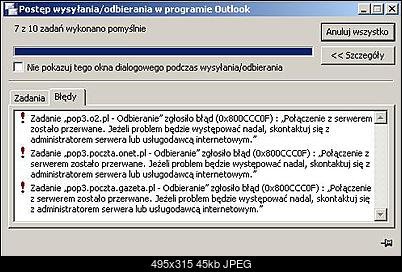

Witam!
Mam pewien problem. Otóż od paru dni nie mogę pobrać poczty email. Denerwuje mnie to niesamowicie. Używałem do teo Outlook'a 2000, później go update'owałem do 2003 i to samo. Próbowałem też użyć The Bat'a (wersja od KŚ) i również to samo. Co to się dzieje Chodzi o konta na Onecie, O2 i Gazecie.pl. POMOCY!!! Ja już nie mam pomysłów i nerwów....

myśle, że to kwestia czasu i problem zniknie, albo te zasrane uwierzytelnienia w opcjach.

albo firewal ci przyblokowal polaczenie - bo wykryl zmiane programu i teraz go blokuje - sprawdz ustawienia - bo z tego co tam jest napsiane to on nawet z kompa nie wychodzi

Dzięki Sidu!!! Jesteś wielki! Wyłączyłem firewalle'a i działa. Tylko jedno mnie dziwi. W ustawieniach zapory ogniowej jest wszystko "allow" dla Outlook'a. Przed tem tego nie było...

jesli to jest Agnitum Outpost albo Sygate Per. Firewall - to znajdz w opcjach ustawienia programów - regułki ktory dany program ma ustawione - i je skasuj - przy nastepnym uruchomieniu outlooka firewall cie zapytac co z nim zrobic
w innych pewnie jest tak samo - ale tylko tych uzywalem
