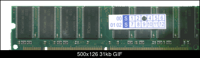

oto manual od płyty
zaraz wstawię skana odnośnie pamięci
mam zamiar jeszcze spr. swój RAM (kingston 512) na tym kompie i ten który nie działa na swoim...
pamięc jest 2-stronna zarz wstawię skan...

Stary 19.03.2003, 09:11   #14
+++LeWaP+++
Data rejestracji: 17.04.2002
Lokalizacja: Kłodzko
Posty: 2,534
scalak z pamięci
lewap3@tlen.pl

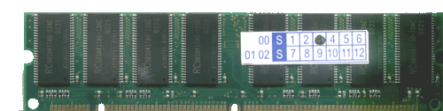

Stary 19.03.2003, 09:12   #15
+++LeWaP+++
Posty: 2,534
str 1 sdramów
