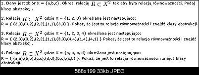

potrzebuje pilnie rozwiązania do 4 zadań :(
tyczy sie to relacji rownowaznosci i klas abstrakcji
powiem... tak patrze i nie wiem dlaczego nie wiem jak sie za to zabrac

nie wiem może teraz to ktoś sprawdzi ?
moje rozwiązania:
1.
x={a,b,c}
rownowaznosc-zwrotna(xRx)
symetryczna (xRy=>yRx)
przechodnia (xRy?yRz=>xRz)
R = { (aa)(bb)(cc)(ab)(ba)(bc)(ac)(cc)(ca) }
2.
R = { (2,3),(3,2),(2,2),(1,1),(3,3) }
- zwrotnosc TAK bo jest (1,1) (2,2) (3,3)
- przeciwzwrotnosc NIE bo jest (1,1) (2,2) (3,3)
- symetrycznosc TAK bo jest (2,3) (3,2)
- przechodniosc TAK bo jest (2,3) (3,2) (2,2)
3.
R = { (2,3),(3,2),(2,2),(1,1),(3,3),(4,4),(1,4),(4,1) }
- zwrotnosc TAK bo jest (1,1) (2,2) (3,3) (4,4)
- przeciwzwrotnosc NIE bo jest (1,1) (2,2) (3,3) (4,4)
- symetrycznosc TAK bo jest (2,3) (3,2) (1,4) (4,1)
4.
x={a , b , c , d }
Zwrotnosc TAK : (a,a)(b,b)(c,c)(d,d)
Przeciwzwrotnosc NIE poniewaz sa pary: : (a,a)(b,b)(c,c)(d,d)
Symetrycznosc TAK : (b,c) (c,b)
Przechodnosc TAK bo (b,b) (b,c) (c,b)

Jak to jeszcze aktualne to moge przysiasc. Relacje nie sa elementem MD tylko logiki lub torii mnogosci (zbiorow).
Ad. 1 Mozliwosci jest wiele, moze byc to relacja pelna/zupelna (trzeba by sprawdzic terminologie) i wtedy tak jak masz napisane wszystko wrzucasz. Klasa abstrakcji jest wtedy zbior {a,b,c} (jedna klasa abstrakcji).
Mozna dac np. tylko (a,a) (b,b) (c,c) i wtedy dla kazdego x klasa abstrakcji jest {x} (3 klasy abstrakcji).
Ad. 2 i dalej - Po co przeciwzwrotnosc ?
No i nie podajesz klas abstrakcji, ale rozumiem ze wiesz jak to zrobic ?
2. {1} {2,3}
3. {1,4} {2,3}
4. {a} {b,c} {d}
Uzasadnienie wlasnosci relacji dosc skape w opis.
