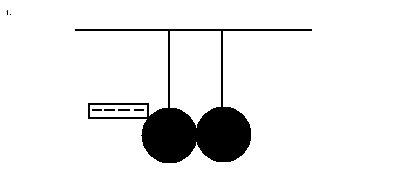

Dwie przewodzące kulki zetknięto ze sobą jak na rysunku. Jak będą zachowywać się kulki, gdy:
1. Jedną z nich naelektyzujemy ładunkiem ujemnym?

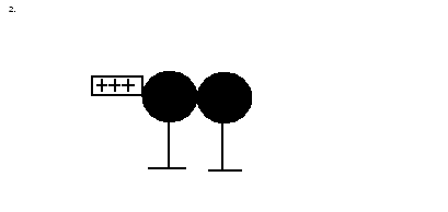

2. Jedną z nich naelektyzujemy dodatnio pałeczką szklaną, a następnie kulki rozsuniemy?

Wg mnie nic się nie stanie bo skoro kulki są przewodzące i są zetknęte ze sobą to w momencie ładowania jednej ładunek przechodzi także na drugą. Więc nie będą sie ani przyciągać ani odpychać bo bedą w identycznym stanie. Co innego jakby nie były zetknięte. Take jest moje rozumowanie na logikę

hmm chyba beda sie odpychac, poniewaz jak przejda ladunki z tego "patyka" to bedzie wiecej + lub - . A wiedamo ze - i - sie odpycha tak samo jak + i + . To jest wg mnie. ale nie jestem pewien w 100%!!!! ROBISZ NA WLASNA ODPOWIEDZIALNOSC

według mie w pierwszym przypadku będą się odpychać, bo będą jednakowe znaki. w drugim natomiast będą się odpychać do chwili rozłączenia. po rozłączeniu wrócą do pierwotnego stanu naelektryzowania (będzie tak jak było przed naelektryzowaniem)..

Hmm faktycznie będą się odpychać w obu przypadkach. Moja pomyłka A wytłumaczenie do obu jest takie jak wyżej. Dwa + albo - się odpychają. Kulki będą sie odpychać tak długo aż się ich nie rozładuje przez dotknięcie np ręką

Też od razu zaznaczam, że nie jestem tego pewien, ale po krótkiej konsultacji wydaje mi się, że w pierwszej sytuacji nie stanie się nic. Dwa stykające się ze sobą przewodzące przedmioty, w przypadku naelektryzowania któregokolwiek z nich traktować możemy jako jeden element, bo ładunki po prostu się równo rozejdą.
Natomiast w drugim... nie mam pojęcia, nie do końca rozumiem to polecenie.
Stary 14.09.2005, 22:02   #9
w drugim przypadku mając ten sam ładunek zaczną się odpychać.
