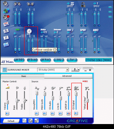

Pamiętaj, aby odznaczyć wyciszenie w odpowiednim miejscu ***8211; patrz rysunek. Jeśli suwak nie działa to znaczy, że rzeczywiście idzie przez tasmę, ale dlaczego to nie mam pojęcia. Może te programy mają jakąś opcję, która wymusza tryb DEA (tak jest np.: w Exact Audio Copy), ale o tym musiałby się wypowiedzieć, ktoś kto ich używa do tego celu, ja słucham płytek audio wyłącznie na wieży.
ps. sprawdź jeszcze w winampie

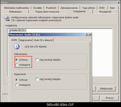

Włączenie we właściwościach napędu opcji ***8222;Włącz cyfrowe odtwarzanie ...***8221; powoduje transmisję danych przez taśmę, wyłączenie uruchamia odtwarzanie poprzez kabel cyfrowy lub analogowy. Jeśli tak się nie dzieje to znaczy, że dany player robi to po swojemu i trzeba tylko odszukać odpowiednią opcję. W Windows Media Playerze jest to w Narzędzia-Opcje zakładka Urządzenia, tam trzeba wybrać napęd i kliknąć przycisk Właściwości. Dalej w polu Odtwarzanie, po wybraniu Cyfrowe - leci przez taśmę, Analogowe ***8211; przez kabelek (powinien działać zarówno analogowy jak i cyfrowy). Patrz obrazek.
Sprawdziłem, raz działa suwak Wave/Mp3 raz CD Audio.

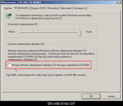

Oczywiście nie masz racji. Może wydaje Ci się, że tak jest ponieważ od Win Me funkcja DEA (Digital Audio Extraction), czyli poprzez taśmę, jest automatycznie włączana przez system i dlatego wszystkie programy z niej od razu korzystają. Przetestuj to o czym mówisz w Win 98 lub wyłącz we właściwościach systemu opcję ***8222;Włącz cyfrowe odtwarzanie ...***8221; (patrz rysunek). Od tej pory jeśli player nie wymusi trybu DEA dźwięk nie zostanie w ogóle niczym odtworzony jeśli nie ma kabelka. Musisz wiedzieć, że z punktu widzenia systemu transmisja taśmą (mimo jej zalety w postaci jakości) jest najmniej korzystna z powodu dużego obciążenia systemu. Przecież nie po to zostało stworzone podłączenie kabelkiem, aby było nie potrzebne i tylko używać go wciskając play na CD Romie . Pomyśl zanim następnym razem się wypowiesz.
@s1riddick ***8211; sprawdź w menadżerze urządzeń czy na pewno wyłączyłeś tryb DEA, wymaga również restartu komputera ...
