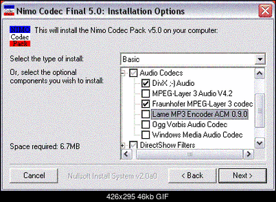

Znlazłem. Jest w NimoCodec. Zobaczcie w załączniku.
