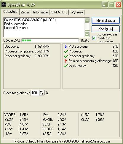

Witam
Posiadam zasilacz ProComp 400w PPFC Silent
Teraz zainstalowalem sobie dwa wentylatory w srodku komputera jeden z tylu wysysa powietrze a drugi na dole komputera pod klatka na napedy, zrobilem sobie takze przelaczniki do tych wentylatorow, sa to dwa przelaczniki trzy przekladniowe, czyli:
G***243;ra - 5V
Srodek - wyl.
D***243;***322; - 12v
I mam do was pytanko otoz gdy wlacze te wentylatory to napiecie spada na -5V i -12V
podlaczylem zasilanie do wentylatorow pod jednego molexa, nie wiem czy to nie za duzo jak na jeden kabel, z tym ze pod ten kabel juz nic innego nie poldaczalem bo dysk jak i nagrywarka jest na drugim kablu.
Czy to normalne ze te napiecia tak spadaja ?

zmierz miernikiem i daj znać co wyszło.

cos mis ie zdaje ze dzis w standardzie atx nie uzywa sie juz napie***263; na - (?)
co do amej linii 12V ktora u ciebie wynosi 11.43V to porazka. moze z miernika to lepiej wyglada

Zmierzylem te 12v na mierniku, wychodzi rowne 12v, posiadam miernik z zegarem analogowym a nie cyfrowym, co do tego minusa to chyba masz racje bo gdzies kiedys czytalem ze te minusy sa mniejsze niz plusy, z reszta wszystko chodzi ok, nie zauwazylem ze sie przegrzewaja kable czy resetuje komputer. Pozdro
