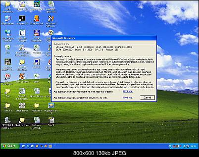

Mam poważny problem z płytą główną GIGABYTE 7NF-RZ. Cały czas mi się komp resetuję. Niezależnie od tego czy gram w jakąś grę czy nawet nic na nim nie robię to po jakimś czasie się resetuję. Początkowo myślałem, że to wina pamięci. Zmieniłem pamięc na TWINMOS'y. Nie pomogło, bez różnicy czy pracowały w dual'u czy w singlu. Zmieniłem procka z Athlona 2000 XP, na Seprona 2400+ i też nic. Zmieniłem kartę graficzną i też nie pomogło. Została więc płyta. Pozakładałem wiartaczki tam gdzie się tylko dało i też nie pomogło. Formatowanie dysku i ponowna instalacja XP na nic się nie zdaję. Po restarcie XP pokazuje komunikat, że system odzyskał sprawność działania po poważnym błędzie.
