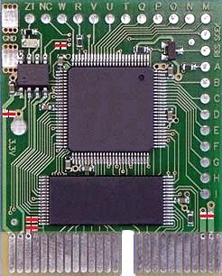

Poniżej masz wygląd samego R2 i R3:

Jak to się naszukałaś? To jest całkiem sporych rozmiarów (~1/3 dłoni), odchodzi od niego ~20 kolorowych kabelków. Nie sposób przegapić... ...
Napisany przez kacbat
[...] na moje oko to on wyglada tak jak ten R2 [...]
Musi być DOKŁADNIE TAKI SAM.
