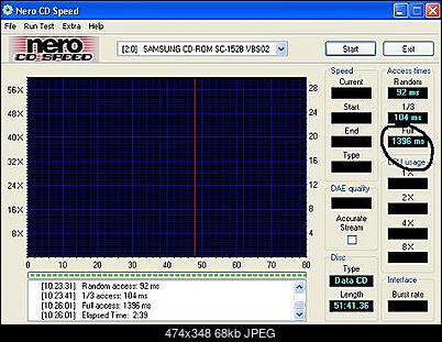

Witajcie.
Zakupilem sobie niedawno cd-rom'a Samsung Sc-152. Naped spoko, ale mam z nim pewne problemy:
1. Podczas wlozenia plytki z filmem naped na poczatku rozpedza sie, bo slychac jak szumi, pozniej wystarczy ze klikne na ikonce filmu i naped zatrzymuje sie, tak jakby mial problemy z odczytem, po czym zaczyna odtwarzac z mala predkoscia. Pomyslalem, ze to maly problem bo nie szumi, ale w miare uplywu czasu on zaczyna sie rozpedzac. Za cholere nie da sie go kontrolowac nero drive speed. Jak wloze plytke, gdzie jest duzo plikow to nie ma tego problemu. Rowniez w Nero cdspeed w czasie dostepu tam gdize miezy pelny czas czyli full tez trwa to strasznie dlugo, tak jakby plytki nie mogl odczytac.
2. Plytke cd-audio odczytuje tylko ze stala predkoscia 8x a powinien okolo 20x.
3. Komputer wykrywa naped jako SC-152b. Chcialem zmieniec firmware, ale znalazlem tylko SC-152c i d chyba. Czy mozna zmieniz na ktorys z tych?
Wiem, ze duzo tego bylo,ale jezeli ktos moglby mi pomoc, bylbym bardzo wdzieczny

Popatrzcie na dolaczony plik

Ten cd-rom to nie najlepszy zakup, teraz czy bedzie czytal czy nie zalezy od tego na jakich plytach bedziesz nagrywal i z jaka predkoscia, dla porownania Lg52x mojego kumpla nie chcial odczytac plyte Akoss nagranej x32, a jego nagrywarka TDK miala z nimi wielkie problemy.
