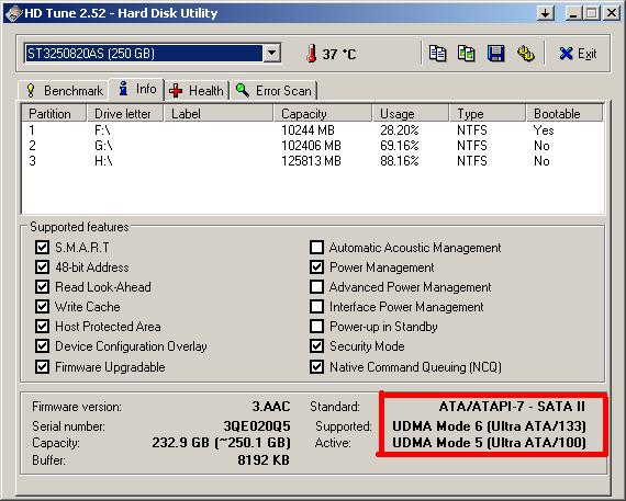

Witam wszystkich.
Otoz mam problem z dyskiem Seagate 250GB SataII.
Posiadam plyte glowna Abit AS8 (dla procesora PIV LGA775), ktory ma wbudowany kontroler sataI.
Bios wykrywa dysk, zrobilem partycje, zainstalowalem winxp i wszystko jest ok.
Ale mam problem ze sterownikami. Jak zmusic system winxp zeby korzystal ze sataII a nie z ata100?
Mi sie wydaje, ze dysk dziala jako ata100, a powinien dzialac jako sata.
Dodam, ze zadnych sterownikow nie instalowalem. Po zainstalowaniu WinXP SP2 (zintegrowany) wszystko chodzi. Co zrobic, zeby dysk dzialal w sataII ewentualnie jako ata133?

Chodzi o to, ze jesli zajrzysz do zalacznika seagate250gb.JPG i spojrzysz w czerwona ramke to zobaczysz ze mam tak: Supported: UDMA Mode 6 (Ultra Ata / 133) czyli ten dysk obsluguje ata133. A ja mam z kolei wlaczone TYLKO ata 100 => Active: UDMA Mode 5 (Ultra Ata / 100).
I teraz pytanie: jak zrobic aby dysk byl ustawiony lub byl aktywny jako udma mode 6 ata 133, a nie jak teraz tylko ata100.
Oto mi wlasnie chodzi.

Mysle ze jednak oprogramowanie Cie troche buja. Skoro test syntetyczny pokazal 130MB to nie ma szans zeby dysk pracowal w trybie ATA100. Poza tym jezeli jest podlaczony kablem SATA to musi pracowac jakos SATA I lub II. Innej opcji nie ma. Zreszta i tak ~80MB/s nie przekroczysz.

Przy SATA nie ma czegos takiego jak udma Odpal sobie Everest i zobaczysz. Mam jeden dysk na ATA drugi na SATA150 i stoi tam tak przy dysku SATA:
Pole Warto***347;***263;
Najszybszy tryb transferu UDMA Nieobs***322;ugiwane
Zmien program diagnostyczny i Twoj problem sie rozwiaze.
