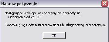

Jak w temacie ma problem z siecia w domu. Ostatnio bawilem sie programem ErrorDoctor i cos pousuwalem ale przywrocilem to.
Chcialem wejsc do scieci aby sobie cos tam pokopiowac a tu patrze, nie ma ikon scieci
Nie moge sie polaczyc nic. tylko moj komputer wykrywa. a inne nie. Na 2 komputerze mojego tez nie wykrywa. Probowalem rbic cos programem netscan i on z 2 kompa (XP200) wykryl mojego ale nie da sie wejsc . Co mam zrobic?? FORMAT ODPADA (bo przecierz nic nie da)!!!
Licze ze ktos mi pomoze w tym problemie. A sieci potrzebuje.

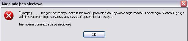

Kolejny problem. Mam juz wszystko poustawiane i jest ostatni mysle problem z siecia. Na obrazku jest blad.
Ja moge wchodzic do 2 kompa (komp2) a z 2 kompa na 1 kompa (komp1) nie moge bo wyskakuje mi taki blad. Jak go sie pozbyc??

firewall z windowsa moze byc przyczyna
start -> uruchom ->gpedit.msc -> Konfiguracja komputera -> Ustawienia systemu Windows -> ustawienia zabezpieczeń -> zasady lokalne -> Przypisywanie praw użytkownika
sprawdz czy w polu Odmowa do tego kompuera z sieci nie ma wpisane Gość jesli jest to usun

Napisany przez zuk4u
nic z tego. przy tym goscia nie bylo.
chce poprawic tamten komunikat. Jest inny!! Ale na tym samym kompie
Tak brzmi:
Kod:
\\komp1 nie jest dostepny. Mozesz nie miec uprawnien do uzywania tego zasobu sieciowego. Skontaktuj sie z administratorem tego serwera ,aby uzyskac uprawnienia dostepu.
Blad logowania: uzytkownikowi nie przyznano zadanego typu logoania na tym komputerze
A jesli chodzi o tego goscia to tam mam tylko jakies cyferki i nic wiecej.
Tak wyglada sytuacja z kompami
Komp1 ----> Komp2
Komp2 -X-> komp1

a masz wlaczone konto goscia?

konto goscia nie ma raczej nic do tego bo dotyczy logowania do systemu i ewntualnie pulpitu zdalnego
