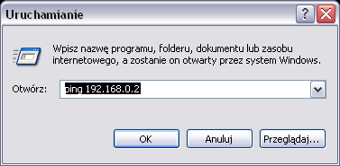

napisz czy pingi po adresi chodzą z obu komputerów po tym jak to zrobisz
Jak sprawdzic te pinig?? IP sa stale X.X.X.1 -> komp1 i X.X.X.2 -> komp2
Jak byly automatyczne to wczesniej tylko dluzej sie szukaly (ekhm.. znacznie dluzej ) Teraz dziala ale tylko w jedna strone a zeby byl net na 2 kompach to musi dzialac w kazda strone. Ja moge tam kopiowac i z tamtad brac ale komp2 juz nie moze mnie znalezc
