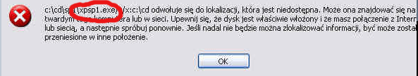

Mam problem z tym etapem za porade dzięki. Wyskakuje mi ze brak połączenia do dysku itp.

Wpisuję to tak jak jest w artykule ale wyskakuje mi cośtakiego

Piotreks napisa***322;(a)
Komunikat dokladnie informuje, ze masz podana nie wlasciwa sciezke.
Sprawdz na spokojnie.
Czy masz wszystkie 4 foldery tzn. jeden glowny a w nim trzy pozostale a takze czy operacje przeprowadzasz na dysku c.Jesli nie to odpowiednio zmien litere.

Wydaje mi sie ze wiem gdzie lezy problem. Oryginalna nazwa service packa do xp'ka to: "xpsp1_pl_x86.exe" a na zdjeciu widac ze jest tam "xpsp1.exe". Podejrzewam ze o to sie rozchodzi. Jesli integracje przeprowadzasz na dysku f: to nalezy to uwzlednic to w lini polecen.
np.
Dysk C:
c:\cd\sp1\xpsp1_pl_x86.exe /u /x:c:\cd\sp1
Dysk F:
f:\cd\sp1\xpsp1_pl_x86.exe /u /x:f:\cd\sp1

Dzięki Taz40 to mi pomogło, źle robiłem że nie robiłem odstępu po exe. Jeszcze raz dzięki
