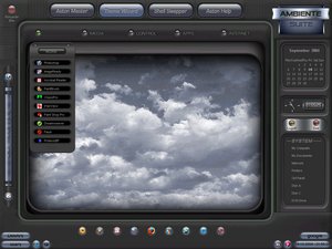

Aston
Witam
Ja z pytaniem czy ktos z was widzial moze Aston'a
To cos takiego do zmieniania skor w windach
Jesli nie to polecam stronke www.astonshell.com
Mozna sie napatrzec do woli, a jak sie spodoba co
to polecam zassanie z edonkeya (poslodzony na cacy)
Ps zero zgrzytow, chodzi jak po masle latwe przejscie pomiedzy explorerem a astonem w kazdej chwili, bardzo latwo konfigurowalny w szerokim zakresie, a skiny, tematy czy jak to nazwac sa ahhh, szkoda pisac trzeba zobaczyc :cool:
narka
