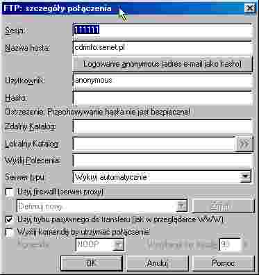

Skonfiguruj sobie takie połączenie jak na obrazku i powiedz co Ci powiedział po połączeniu.
ps. sorry za jakość zdjęć, ale staram się robić jak najlżejsze.

bas napisa***322;(a)
to lista komunikatów
< 220 Server (Cdrinfo.senet.pl) [cdrinfo.senet.pl]
> USER anonymous
< 331 Anonymous login ok, send your complete email address as your password.
> PASS ****
< 230 Anonymous access granted, restrictions apply.
> SYST
< 215 UNIX Type: L8
> PWD
< 257 "/" is current directory.
> TYPE A
< 200 Type set to A.
> PORT 192,168,1,10,4,105
< 500 Illegal PORT command.
Error 500 Illegal PORT command.

A pamiętałeś o trybie pasywnym
a w trybie pasywnym dokladnie tak samo
nie wiem czemu nie moge wchodzic na zadne serwery ftp
czy ktos wie ?

Bagjo_ napisa***322;(a)
czy ktos wie ?
Na czym masz zrobioną maskaradę? Jeśli linux to pewnie jajko 2.2 i niewłączony moduł od natftp
łacze sie przez sdi (tpsa) , majonez niestety nie moge wejsc na ten serwer cos jet pewnnie nie tak z ustawieniami mojej sieci ale nie wiem jak to sprawdzic i gdzie...
Zmyć głowe osobie, która adinistruje waszym routerem.
moge sciagac pliki z cdrinfo (ale nie przez ftp bo tam nie mam dostepu wogole)
Są 2 opcje:
1.(najbardziej prawdopodobna)nie uruchomiony moduł nat ftp.
2. Taka polityka admina, który stwierdził, że jak wytnie ftp to zaoszczędzi troche łącza.
generalnie rozwiązania szukałbym na routerze, chyba, że się mylę i nie dzielicie sdi na kilka osób.
Mój mail
