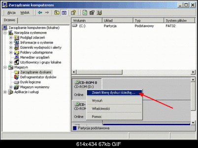

erevan napisa***322;(a)
.... A przy okazji chciałbym zapytać o wymianę kolejnośći napędów(chodzi o literki) w XP. Dzięki.
Witam !
Rozumie ze chodzi Ci o zmiane liter napedów w windowsie
Jako ze w 2k jest podobnie wiec powinienes trafić:
PPM na mój komputer / zarządzaj / zarzadzanie komputerem / magazyn / zarzadzanie dyskami i dalej jak na zrzucie
File Type: gif untitled.gif (67.0 KB, 100 oglądane)
Stary 29.03.2003, 02:11   #12
erevan
Data rejestracji: 15.08.2002
Posty: 3
erevan w tym momencie nie ma Reputacji dodatnich ani ujemnych <0  pkt>
Thumbs up
Dzięki trafiłem. Teraz jeść OK!
