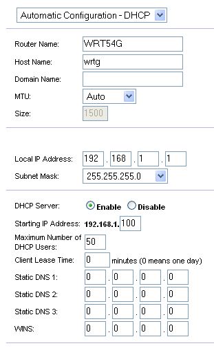

Dostałem od znajomego Router Linksys do przetestowania. Podłączyłem do niego aparat telefoniczny i śmiga super bez komputera. Ale mam mały problem, bo Router nadał mojemu komputerowi adres 192.168.15.101 i widzę, że może nadawać adresy w przedziale od xxxxx15.0 do xxxxx15.255. Ja wcześniej miałem 192.168.1.28 i byłem widoczny w programie DeCe, który służy do rozmów po lanie. Czy istnieje jakaś możliwość by ustawić tak to bym był widoczny dalej po lanie, jako 192.168.1.28. Bardzo proszę o pomoc gdyż jest to moja pierwsza zabawa z Routerem i za bardzo w tym się nie orientuje. Poniżej przedstawiam zdjęcie z moją konfiguracją może ktoś mi podpowie, w który m miejscu mam coś zmienić, jeśli to w ogóle możliwe by mieć ten adres.

mikas, ustaw Local IP address na 192.168.1.1. Teraz masz 192.168.15.1, stąd takie IP Ci przydziela.
U mnie na Linksysie mam tak:

@Bartez tak robi***322;em ale mnie chodzi o to by dzia***322;a***322; mi ten program do rozm***243;w po lanie, tam wszyscy ***322;***261;czymy si***281; z serwerem 192.168.1.254 i widzimy si***281; na DeCe a teraz nie widz***281; nikogo.
kto***347; mi powiedzia***322; bym dowiedzia***322; sie jakich port***243;w u***380;ywa ten DeCe i przekierowa***263; takie porty w routerze na komputer (Port Range Forward), albo doda***263; adres swojego komputera do strefy DMZ -> wszystko w zakladce Applications&Gaming.
DMZ mi nic nie pom***243;g***322; a je***347;li chodzi o porty to okaza***322;o si***281; ***380;e pracuje na protokole UDP i porcie 8586 tak wstawi***322;em ale dalej nie dzia***322;a, nie jestem widoczny w DeCe. Poni***380;ej jest zdj***281;cie tych ustawie***324;.
obecny adres mojego komputera to 192.168.15.2
Ale widz***281; ***380;e internet nie chodzi tak szybko jak bez routera, wcze***347;niej w momencie mi si***281; strony otwiera***322;y a teraz doczytuje do pewnego momentu i trzeba czeka***263; jak si***281; dalej wgraj***261; zdj***281;cia. Czy mo***380;na to jako***347; ustawi***263; by lepiej dzia***322;a***322;o ?

No przecież dalej masz 192.168.15.x. Jesteś w innej sieci, więc nic dziwnego, że nie widzisz reszty. Router musisz mieć w takiej adresacji, jak masz lan. Wtedy przekierowanie na pewno będzie działać

Mam teraz adres komputera 192.168.1.2, ale dalej uważam że to jest stworzona podsieć przez router i niewidziana przez lan przed nim. DeCe oczywiście dalej nie działa, porty mam przekierowane jak na zdjęciu i włączony DMZ. Zresztą widziałem że na tym dece ludzie mieli adresy zewnętrzne i 192.168.0.x i 192.168.1.x ale byli wtej samej sieci. Nie mam pojęcia jak sobie z tym poradzić

A czy router z lana dostaje jakie***347; IP? Masz net w og***243;le? Jest tam jakie***347; DHCP, czy trzeba statycznie przypisa***263; IP? Je***380;eli statycznie, to zmie***324; sobie w Basic setup ustawienia na Static (w rozwijanej li***347;cie) i tam wpisz na sztywno IP dla routera. Je***380;eli jest autoryzacja po adresie MAC karty sieciowej, to jest opcja Clone MAC address i wpisz tam MACa swojej sieci***243;wki, przez kt***243;r***261; wcze***347;niej by***322;e***347; podpi***281;ty.

Router ma teraz adres mojego komputera bo z klonowałem mu MAC address. Internet mam i mam ustawione DHCP ale jak ustawiałem Static to jest to samo. Poniżej przedstawiam zdjęcie obecnych ustawień.
