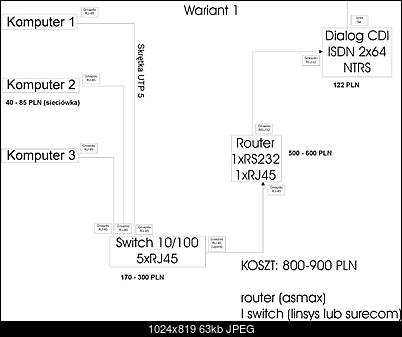

co byście wybrali
Wariant 1 czy Wariant 2
lewap3@tlen.pl

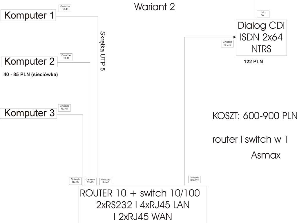

Wariant 2
PS. Sory za wielkość obrazków... na mniejszych nic by nie było widać. A jak bym dał jako załącznik ZIP to połowa z Was by to prawdopodobnie olała

jeżeli ci chodzi o podłączenie 3-4 Pc to wystarczy sam Router Asmax są takie z czterema wyjscia na PC i wtedy nie bedzie ci [ptrzebny HuB nie switch a to jest różnica i to duża.
Co do Asmaxa nie polecam cenowo b.drogi sprawdź ARGUSA ew. Roteka .
Pozdrawiam.lub D-linka
A co sądzisz o tym:
http://www.asmax.pl/prod.php?nid=41&...7c0312ebe07613
ASMAX br804
