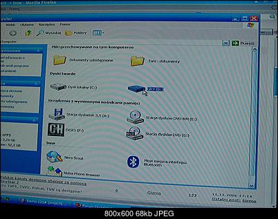

tak wyglada jak ustawie ekran na pierwszy i jakosc wiele gorsza od funai'a widzicie pod napisami te przeksztalcenia
Pozyczylem od kumpla kabel vga i filmy lepiej wygladaja ale na pulpicie mam cienie tak jakby zaklocenia

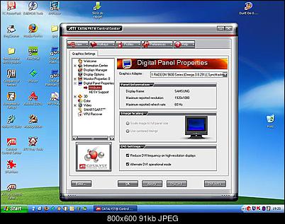

znalazlem w sterach od grafiki taka opcje (widoczna na zdjeciu) "scale image to full panel size" ktos wie jak to uaktywnic wtedy mysle ze wszystko byloby ok.
pzdr
PO PROSTU NIE SKALUJE MI SYGNAŁU NA CAŁY EKRAN LCD i nie wiem czemu
