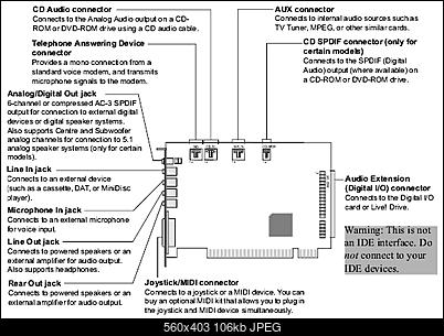

Opis gniazd SB 5.1 Live!
wyliczając od góry:
1. analogowe/cyfrowe wyjście
2. analogowa linia wejściowa
3. wejście na mikrofon
4. analogowe wyjście liniowe
5. analogowe wyjście liniowe (głośniki "tylne")
File Type: jpg Clipboard01.jpg (105.9 KB, 1042 oglądane)

Podłączenie zestawu głośników 5.1 do SB Live!
jeśli zestaw posiada cyfrowy przetwornik
to wystarczy podłączyć go do 1 gniazda i odpowiednio skonfigurować sterowniki (o tym za chwilę)
jeśli zestaw głośnikowy jest analogowy to:
do gniazda 1 - centralny i subwoofer
do gniazda 4 - przednie
do gniazda 5 - tylne
File Type: jpg Clipboard02.jpg (65.6 KB, 1512 oglądane)
