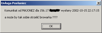

w starcie w opcji uruchom [run dla xp ang] wpisujesz: net send ip_lub_nazwa_kompa treść_wiadomości
i to wszystko
przykładowy komunikat przesłany do mnie od majoneza:
net send 156.17.***.*** a może by tak sobie strzelić browarka ?

Tak, o to mi właśnie chodziło - wielkie dzięki, ale mam kolejne pytanie jak wysłać wiadomość do całej grupy użytkowników ??
