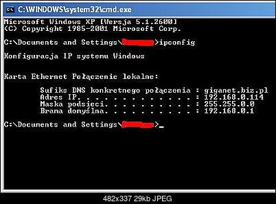

Ip wewnętrzne zaczynają się na 192.... 194.... 195.... IP zewnętrzne 80..... 83.....
Ip które mamy aktualnie sprawdza się poprzez wpisanie ipconfig czyli
menu strat =>uruchom =>cmd =>ipconfig
