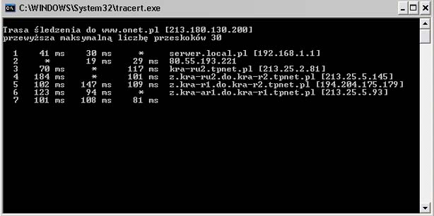

wpisalem na razie te komende, otrzymalem taki rezultat (obrazek)
Mozecie mi to jakos zinterpretowac?
ps: A zanim to zrobilem, poszedlem na dach i podnioslem te antene jeszcze o jakies 1,5m w gore. Kompletnie nic sie nie zmienilo, wiec coraz blizszy jestem pewnosci, ze to jednak cos w ustawieniach, a nie problem z samym sygnalem (ktory jednak w wiekszosci wypadkow jest jako niski i tylko czasami dobry).
A z outlooka listow dalej nie mozna wysylac (czyli caly czas to samo - niemoznosc wysylania zadnych danych), ale z pobieraniem nie ma najmniejszego problemu.
