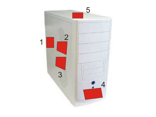

Mam pytanie B.proste ( jak rysunek )
Zakładając ze są takie wiatraki w obudowie ( patrz rysunek ) który z nich w wiewa a który wywiewa powietrze?
I czy jest sens montowania tylu?
Ciut głupowate pytanko

Prawidłowo....od frontu na dole powinnien być nawiew a z tyłu obudowy powyżej środka wywiew.
Ale myślę ,że wystarczy tylko wywiew , ja mam zamontowany z boku obudowy na wysokości proca i jest dobrze

Sorki Ziele że perfidnie wykorzystałem Twój temacik
Na tweak.pl znalazłem ze ktoś zrobił tak:
1 wywiew
2 wiew
3 wiew ( to jest na wysokości karty graf. to może wywiew? )
4 wiew
5 wywiew
...i zimno w środku...
...Ja nie wiem

@miles - ja mam wwiew na dole budy i wywiew pod zasilaczem - temperatury spadaja ok. 7*C do 12*C
