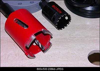

Na pierwszy plan test otwornic diamentowych Dedra i Bosch
Cena przemawia oczywiscie za dedra, otwornica 68mm - okolo 100PLN
Bosch okolo 160PLN
ciecie dedra jest dlugie i meczace.
Jak potraktowalem ta sama plytke bosch-em niestety o srednicy chyba 44 (okolo 100PLN)- dokladnie juz nie pamietam.
To az sie zdziwilem. Szlo jak w maslo i zero wyszczerbien.
ta plytka ma wymiary 33x60, wiec nie jest to takie male jak sie wydaje.
Idzmy dalej. Samo ciecie, ale potem trzeba wyjac ze srodkaotwornicy wycieta plytke.
W dedrze musialem kruszyc resztke plytki by zechciala laskawie wyjsc. Bosch nie mial tych problemow.
Ostatecznie poprzestalem tylko na jednej dedrze - pozostale otwornice to bosche
Przystawka do otwornic poprostu rewelacja. Ulatwia prowadzenie, no i oczywiscie polewa woda.
Mozna oczywiscie robic i bez niej jednak prowadzenie juz nie jest takie pewne.
Wtedy oklejamy plastelina teren w kolo ciecia wlewamy wode i lecimy.
Podsumowanie.
Jesli zalezy nam na czasie i dokladnosci zdecydowanie bosch. Jesli nie moze byc dedra, lecz trzeba sie liczyc iz trzeba bedzie potem pilnikiem jeszcze jechac w przypadku przesuniecia podczas wycinania.

Problem jest z odczytem.
Jak montowalem pierwsze plytki tak wypalone/wyciete do napedu bez suszenia nic sie nie dzialo.
Dopiero po dokladnym wysuszeniu plytka lapala. Jednak na obecnie stosowanych czytnikach na wiekszych obrotach poprostu rozwalala czytnik od srodka
Jedynie te potraktowane boschem wytrzymywaly testy.

Gdzie kupione juz nie pamietam, tyle tych sklepow bylo. Te chyba z allegro. Mam sprawdzonego spzredawce i zazwyczaj na drugi dzien mam juz towar u siebie. A przy pracach budowalnych jest to wazne - bo czas sie najbardziej liczy.
Watpie. Nie podniecalbym sie ta wielkoscia diamentu na dedrze. Bo i tak sama warstwa diamentu jest bardzo cienka a reszta to tylko metal. Wiem po tarczach, bo iles juz przejechalem na pilarce. Te z dedry wydawaly sie miec tak wielka otoczke diamentu Bosch przy nich to smiesznie wygladal.
Inna sprawa ze akurat dedra sie sprawdzila w stosunku jakosc do ceny ale tylko dl glazury. Przy gres-ie juz nie dawala sobie rady.
Do tylu otworow ile potrzebuje nie mam mowy o stepieniu.
