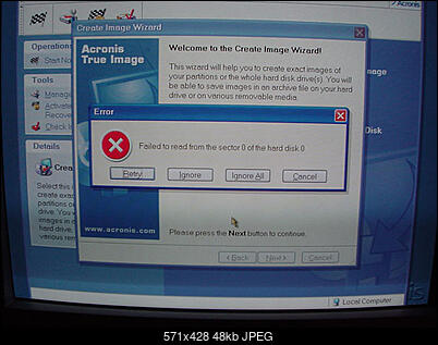

true image zniszczył mi partycje :((( help
Uruchomiłem z bootowalnej płyty true image i chciałem zrobić backup partycji C i zapisać ja na D. A tu wyskoczyło mi coś takiego...Po wejściu do windowsa nie mam partycji D Pisze brak dostępu i system plików to RAW Pomóżcie coś... tam miałem cały mój dobytek plikowy (jakieś 60GB)

Wielkie dzięki!. tzn ten program mi przywróci partycje czy bede musiał dane odzyskiwać na inny dysk? Z tym true image dokładnie bylo tak... odpaliłem go z cd potem dałem aby stworzył backup partycji i wtedy wywaliło ten błąd. Dałem ignore all i dalej juz szło normalnie. Wybrałem partycje c do backupu, hasło, wielkość plików i żeby obraz zapisał na d:\dysk_c.tib... i ok. No i wtedy jakoś tak dziwnie dysk zaczął pracować. Takie troche inne ruszanie głowicą niz normalnie. Pasek postępnu wogóle sie nie ruszył z miejsca i stał na 0. Po jakichś 2 minutach wyłączyłem i powróciłem do windowsa a tu kuku. Partycja w formacie raw i nie da sie wejść.

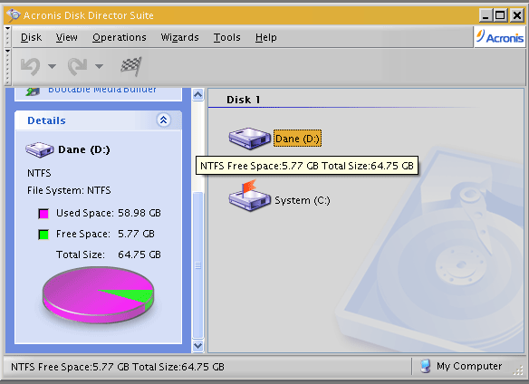

acronis tego nie ruszy. Pokazuje niby właściwą pojemność i ilość wolego miejsca i system plików ale nie ma go na liście partycji do odzyskania

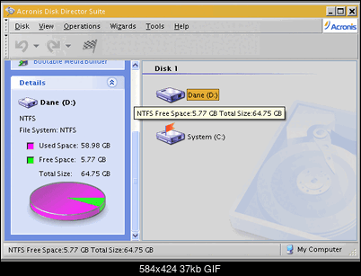

według rysunku, to ta partycja D: istnieje i ma się dobrze, czegoś tu nie rozumiem ! Może ona ma tylko atrybut Ukryty (hide)?

No właśnie sie zdzwiłem. Ale pod explorerem i innymi programami jest ona niedostepna. jak dam własciwości partycji to mam pojemność 0b i system plików raw. Teraz odzyskuje dane easy recovery pro. Już mam 15GB z 52GB. Dobrze że jest pojemny dysk sieciowy bo nie miał bym gdzie robić bacupa.

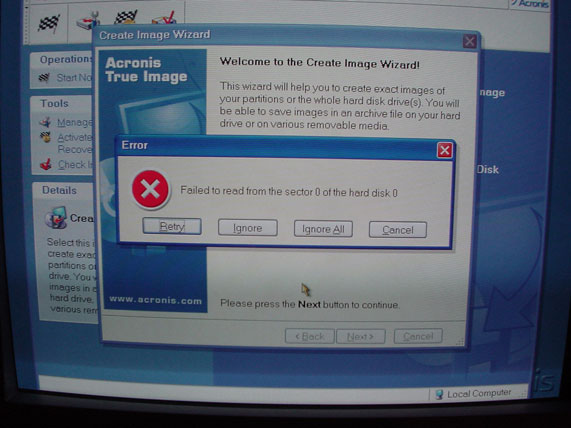

Przetestowałem true image na moim drugim dysku (4GB) na którym mam awaryjnego XP (podpinam go jak coś padnie albo zabieram dysk do kumpla). Błąd wywaliło ten sam co dałem na fotce... czyli to nie była wina dysku. Jednak udało się (po wpisaniu ustawien sieciówki) zapisac obraz dysku na serwerze sieciowym. Potem usunąłem partycje fdiskiem nie tworząc nowej. Odpaliłem ponowanie true image z cd i jak zwykle wywaliło błąd. Jednak udało się poprawnie odtworzyć partycje z backupa. Tylko teraz jak zrobić backupa gdy nie ma dostepu do dysku sieciowego? Próba zapisu na drugiej partycji konczy się jej uszkodzeniem.
