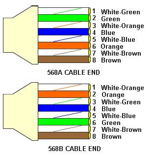

Sprawdzałem, działało na 100MBitach bez problemu, a co do kabla to jest napisane TIA/EIA.568-B.2 CAT.5e
Na ułożeniu podanym przez scalak77 działa, ale muszę jeszcze potestować . Pozdrowienia
PS.
Na załączonym obrazku z podpisu wynika, że w zależności od rodzaju kabla 568A lub 568B jest różne ułożenie kabelków, więc trzeba na to uważać... chociaż dla mnie to i tak zakręcone .

1 Bia***322;y Pomara***324;cz
2 Pomara***324;cz
3 Bia***322;o Zielony
4 Niebieski
5 Bia***322;o Niebieski
6 Zielony
7 Bia***322;y Br***261;z
8 Braz
Teraz jest poprawnie
To jest standart dla kabla kat. 5e i szybkosci 100/10MB

Wcześniej miałem podłączone źle, bo ułożyłem tak samo jak było w fabrycznym kablu 1,5 m, a tam było dla 568-A. Łączę komputer z routerem.
Obecnie mam tak jak podał scalak77 czyli dla wersji 568-B.

Jeśli nawiązujesz do tego rysunku parę postów temu, to ten na górze jest do wersji kabla 568-A a ten na dole do 568-B.
Mój kabel to 568-B, ale do tej pory miałem ułożenie jak dla 568-A, ponieważ taki miał fabryczny na którym się wzorowałem (z tym że nie wiedziałem, że jest podział na A i B) i dlatego mi nie działało 100MBitów, teraz mam ułożenie dla 568-B (dla obu wtyczek) i działa bez problemu na 10 i 100MBitów.
