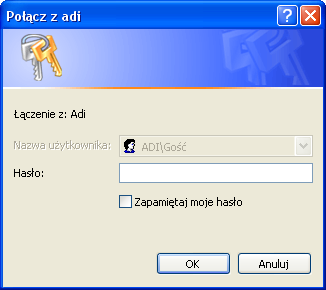

z tym udostępnianiem plików na hasło w windzieXP to mnie szlag trafia.... z tego co mówisz Patrix to załóżmy jakbym miał około 10 kumpli w sieci i chciałbym siebawić w nadawanie uprawnień to musiałbym zrobić ich konta u siebie na kompie !? Przecież jakbym kompa uruchamiał to miałbym trochę tych kont. Dlatego to mnie dziwi i szokuje zarazem. A czy jakiegoś konta nie da się ukryć, tak jak konta Administratora !?
A tak BTW to spotkałem się z takim czymś, że chyba kolega nic nie udostępnia i jak chcę do niego wejśc na kompa to mam komunikat taki jak na dołączonym screenie. A może po prostu kolega nie wlączył prostego udostepniania !? Dodam tylko, że kolega jest laikiem w sprawach windowych. I najdziwniejsze jest to, że obojętnie jakie hasło wpisuje to i tak mi nie wchodzi na jego kompa. Dziwne..

jesli o to chodzi... to moze nie wlaczyl konta gosc ? a nawet jesli wlaczyl to moze nie dal dostepu Gosciowi do komputera ?
bo standardowo po zainstalowaniu win XP jest zablokowany dostep z sieci... a dla laika znalezenie tego jest nie wykonalne...
