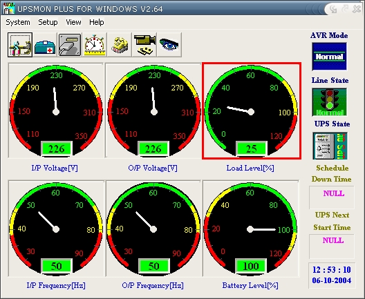

siada mi akumulator.
możecie mi doradzić, co z tym zrobić?

bosze, jestem tępak.
te 25% to stopień obciążenia ups'a.
nie wiem, co mnie pogieło.
