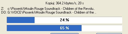

Zrobiłem zrzut przy kopiowaniu za pomocą Total Commandera 6.51 z pliku na dysku do MP3 playera, który w systemie jest widziany jako dysk wymienny.Gdy przenoszę piki sposobem (przenieś i upuść )trwa to tyle samo.Plik 20 MB kopiowany był 52 sekundy.

wersji UMS Playerek nie ma już możliwości korzystania z oprogramowania ,ale za to widziany jest jako dysk wymienny a z tym wiążą sie te ograniczenia w transferze. Sprawdziłem Z MP3 playera do PC 1700kb/ps a Z PC do playera 360kb/ps więc USB 2 chyba działa ,ale dlaczego taka różnica?

Więc myśle że nie masz co kombinować.
Mam USB-drive i u mnie różnica jest podobna.
