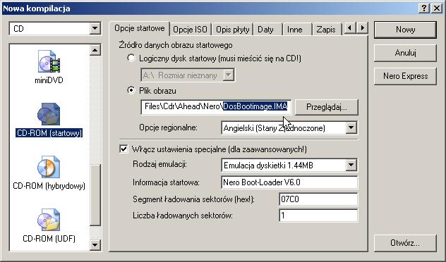

@m4tt nie wiem jak to wygląda na linuksie, ale czy nie masz możliwości nagrania obrazu dyskietki na płytę, tak jak ma to miejsce w nero.
