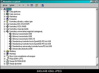

Tak to wygląda w win2ksp4: 8)
File Type: jpg ClipBoard-4.jpg (43.0 KB, 123 oglądane)
