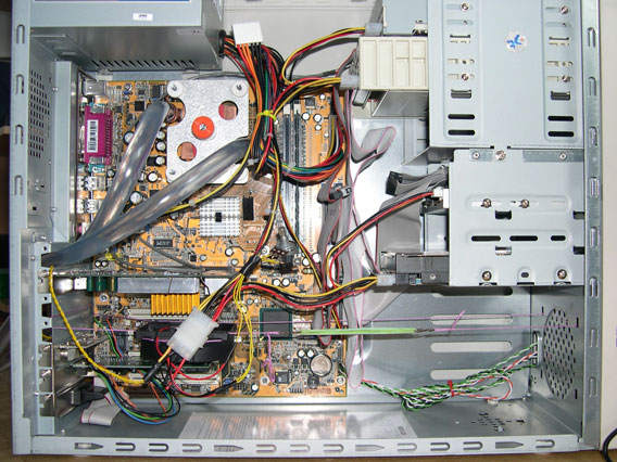

Wodne chłodzenie ;)
Postanowiłem sprawić sobie wodne chłodzenie. Ale jak już robić to z grubej rury 8) Zastanawiam sie czy by nie zamontować jeszcze jakiejś chłodnicy bo po dłuższej pracy temperatura wody wzrasta o pare stopni.

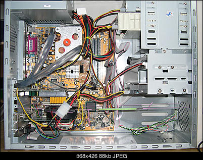

i druga fotka...

fajnie to wygląda:o , jak komputer napędzany czymś (np. benzyną) z baniaka

aha, tak tylko z ciekawości, to wiatrak tak u ciebie wisi na tej różowej nitce ?
