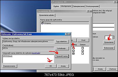

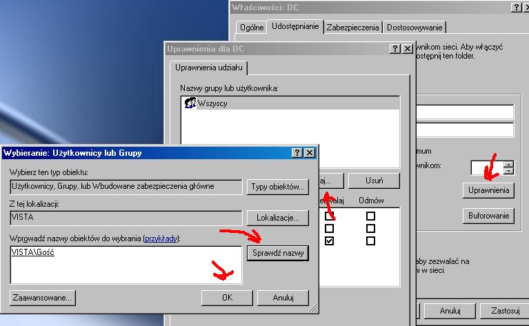

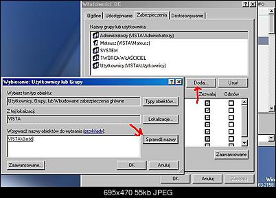

Konto Gość musi być włączone to raz a dwa patrz na screeny trzy należy włączyć kreator konfiguracji sieci, no i jak wyżej wymienione czynności nie dadzą zadowalającego efektu można wyłaczyć firewala windowsowego
