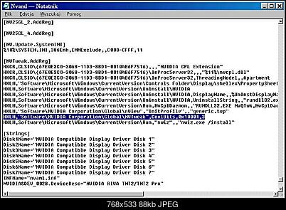

Witam !
Dobra rozwiązałem problem który gryzł mnie od rana !
Najpierw zrobiłem tak jak polecił mi Zip / metoda w 100% skuteczna / zastanawia tylko mnie to jak ześ na to wpadł !
Ale potem doszedłem do wniosku że musi być sposób na to żeby za każdym razem nie modyfikować rejestru tylko zrobić tak aby podczas instalki tn klucz się dopisywał !
No i wpadłem na to ale nie jestem taki geniusz przypomniałem sobie ze w którejś ze starszyc wersji DĘTEk zakładka do podkręcania się zama instaluje no to biore plik NVAML.inf i szukam klucza o wartościach podobnych co podł mi Zip no i jest tylko zapisana w posatci chyba binarnej no to kopiuje cały wers do pliku NVAML.inf od dętek 29.42 i instaluje DĘTKI 29.42 z nowym zmodyfikowanym przezemnie plikiem i działa !!!!!!!!!!!
Dla pewności jeszcze raz wywaliłem ten klucz wpisałem go na nowo tylko w postaci DWORD / co to jest wyjaśnij proszę ZIP o co chodzi z tymi wszystkimi wartościami będę bardzo wdzięczny / tak jak podał to Zip i efekt taki sam !
Teraz nagram sobie dętki 29.42 ze zmodyfikowanym plikiem i po kłopocie !
Mam prośbę o zrzut ekranowy rejestru z detek 29.42 z klucza HKEY_LOCAL_MACHINE/ Software/NVIDIA corporation/ Global/ Nvidia Tweak / / i tu powiny być dwie wartości ***8211; Domyślna i ta CoolBits
Taki sam jak podaję ja ! w celu weryfikacji !!!
Jeszcze raz dzięki wszystkim w szczególności Zip***8217;owi za celne spostrzeżenie i poradę oraz lopusowi za szybkie dostarczenie pliku / ej Ty tam nie masz wymaganego klucza ! / to ten podświetlony /
Jakby ktoś chciał to załączam zmodyfikowany i sprawny plik z instrukcjami dla instalatora.
PS: Ja jeszcze w nim pogrzebe bo po cholerę instalują mi się jakies ocje do sterowania wieloma monitorami jush chyba wiem co wywalić !!

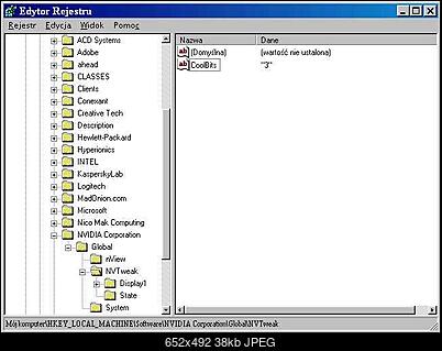

Pierwszy zrzut !
Dobra zrzuty w kilku postach żeby było szybciej !
Pierwszy to zmodyfikowany plik ten co w poście na górze...

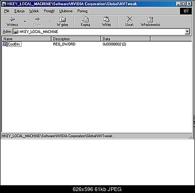

Stary 13.07.2002, 22:46   #19
Laser
Data rejestracji: 02.01.2002
Posty: 4,488
Drugi Zrzut !
... i drugi przedstawiający rejestr po przeróbie wyżej zamieszconym plikiem o taki zrzut proszę w celu weryfikacji lub będzie szybcjej jak napiszecie jak jest u WAS/
Stary 13.07.2002, 23:56   #20
ZiP
Wyjadacz
Data rejestracji: 09.05.2002
Posty: 1,740
ZiP zaczyna zdobywać reputację <1 - 49 pkt>

Laser napisa***322;(a)
W rejestrze możesz wprowadzić trzy typy wartości
  • wartość ciągu (dowolny ciąg znaków, cała tablica ASCII - 256 różnych znaków)
  • wartość binarna (w systemie szesnastkowym, znaki 0-9 i A-F)
  • wartość DWORD (w systemie szesnastkowym, znaki 0-9 i A-F albo w systemie dziesiętnym, znaki 0-9)
Jako, że te same wartości można przedstawić w różnych systemach liczbowych, to sądzę, że mógłbyś zapisać tą trójkę również jako wartość ciągu albo binarną (ale nie jestem pewny, czy system to przyjmie). Opisałem to skrótowo, zobacz jeszcze ten link - jest tam niewiele, ale zawsze coś.

Stary 14.07.2002, 00:09   #21
Yahol
Gość
Posty: n/a
U mnie jest cóś inaczej!, nie wiem czemu?
Ale nie sugeruj sie tym. Może mam cosik nie tak. Win98SE.
(Program RegFolder)
  Odpowiedz cytując ten post
Stary 14.07.2002, 09:14   #22
Laser
Posty: 4,488
Witam !
Znieniłem wartość na 2 i się nic nie zmieniło ! tzn jest po staremu
Dzięki Zip !
