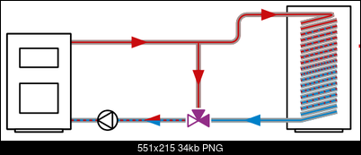

Z CO? Zrobione we wtorek, tylko jakoś nie było chwili żeby przerzucić zdjęcie i się pochwalić Poza tym teraz myślę jeszcze nad założeniem izolacji na rury oraz pomalowaniem ścian w pomieszczeniu, bo tak to wizualnie średnio wygląda:
Wszystko działa całkiem poprawnie, CWU grzeje się kiedy ma się grzać, nie wychładza kiedy jest nagrzane (praca pomp, zawór zwrotny - wszystko jest zamontowane jak należy, udało się nie pomylić w głównych założeniach i to o dziwo za pierwszym razem

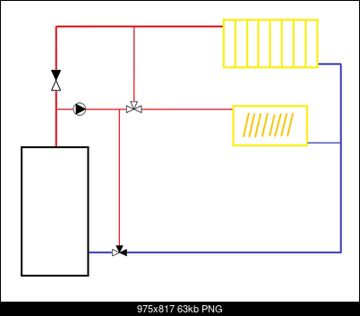

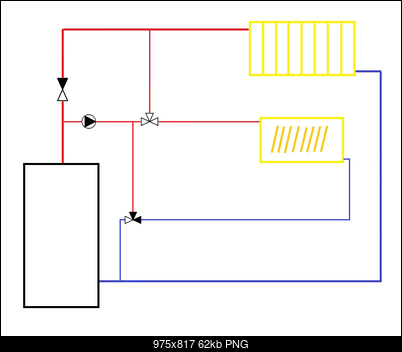

No i dopiero w niedzielę się chwalisz?
Widzę, że tam masz dwie pompki, nie było ich w schematach. To dużo zmienia. Najważniejsze, że działa wszystko jak trzeba. Takie machinacje na ostatnią chwilę są stresujące (a co jak pomysł nie wypali, a tu zimno?), no ale jak tu testować ogrzewanie latem?

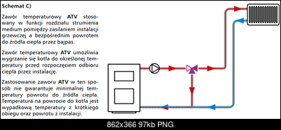

Nie było, bo druga pompka "wpadła" przy okazji modyfikacji, po prostu zamiast zaworu termostatycznego poszedł jeden sterownik przeznaczony dla takich konfiguracji - jedno źródło ciepła do ogrzewania CO oraz CWU - który w zależności od potrzeb i ustawień załącza odpowiednie pompki. Sam sterownik jest dość zmyślny i w zasadzie wystarcza; oczywiście można było bardziej komplikować układ, ale bez przesady. A w razie czego wszędzie są dodane zawory odcinające, jak któregoś dnia wstanę z przemożną potrzebą modyfikowania wszystkiego (na przykład w celu dodania solarów) - to również nie ma problemu
