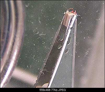

tak lezy na talerzu glowica w czasie pracy.
jakos zdjecia jak widac nie zaspecjalna bo nie chcialo mi sie komputera rozbierac.
a co do wylaczania kompa na chama to pare razy mi sie zdazylo
