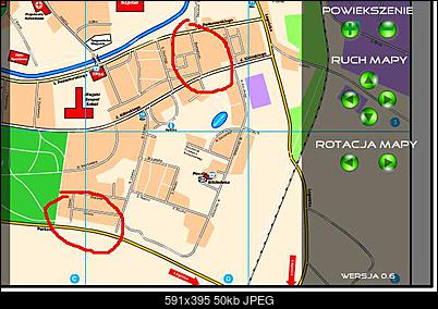

Co do dległości jest to dosyć duża odległość a przeszkodą są i drzewa i bloki
Co do kabla to styknie ze 3 metry bo mieszkam na 4 pietrze w bloku
co do zasięgu na pewno styknie bo dostałem od nich ulotke zachęcająca do załozenia u nich neta a dawali ulotki tylko na bloki i domki jednorodzinne po tej samej stronie miasta 8 )
Mapa chojnowa
Na załonczku zoznaczono lokalziacje
File Type: jpg 1.JPG (50.3 KB, 114 oglądane)

ulotke dostałeś bo pewnie łapiesz się w promień zasięgu
przeszkoda typu drzewa skutecznie tłumi sygnał w częstotliwość 2400MHz
a budynek eliminuje go całkowicie
niech przeprowadzą pomiar u Ciebie, tam gdzie ma być antena
i jeśli będzie ok, dopiero zastanów się nad sprzętem pytając oczywiście dostawcę jaki jest kompatybilny z ich nadajnikiem
zdarza się , że urządzenia nie działają ze sobą pomimo , że w tym samym standardzie

popytałem znajomych i nadajnik jest bardzo blisko mojego bloku raptem kilkanaście metrów dowiem się jak z ta kartą wi fi jutro lub pojutrze
